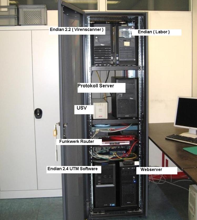

  • Endian im Schulnetzt
    • 3. Oktober 2012 um 17:21
    So, jetzt durfte ich mir mal einen Serverschrank besorgen . . . :D
    Ist auch noch was dazugekommen im laufe der Zeit . .
