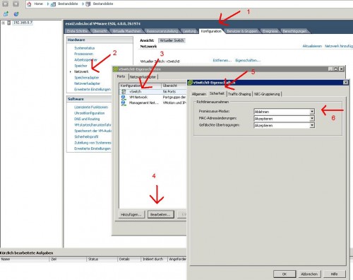

  • Promiscuous Mode Probleme bei VMWare Verwendung
    • 19. Dezember 2013 um 10:10
    Um Probleme zu vermeiden die durch den Promiscuous Mode bei der Endian entstehen, Promiscuous Mode ausschalten !
    Unter Konfiguration ( 1 ) / Netzwerk ( 2 ) / vSwitch ( 3 ) / bearbeiten ( 4 ) / Sicherheit ( 5 )/ VMWare Prmiscuous Mode ( 6 ) ablehnen !
      • 38,6 kB
      • 500 × 396
  • Endina & ESXi 5.0 Update

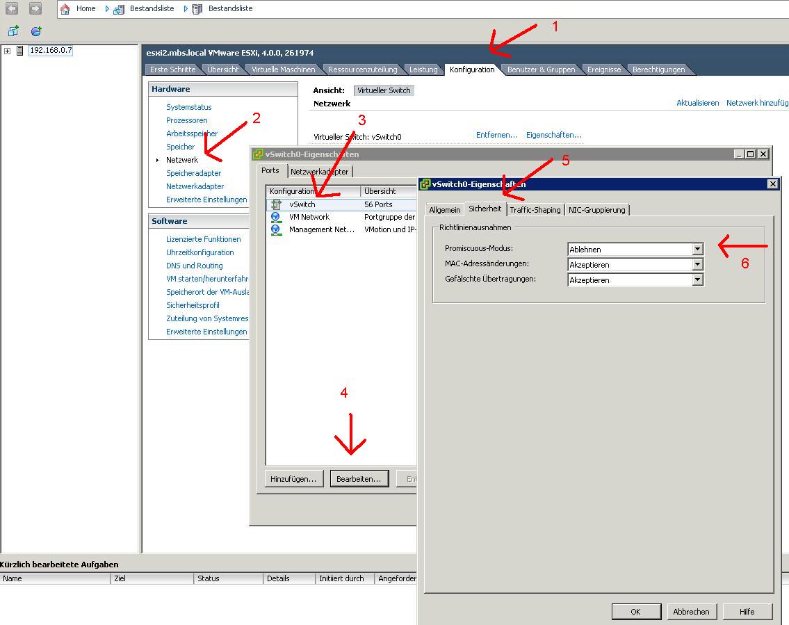

    Ja, die 2.5.1 ist aus meiner Sicht zur Zeit die beste . ..
    • 19. Dezember 2013 um 09:10
    auf der VMWare Prmiscuous Mode „ ablehnen „
      • 110,15 kB
      • 1.135 × 899
