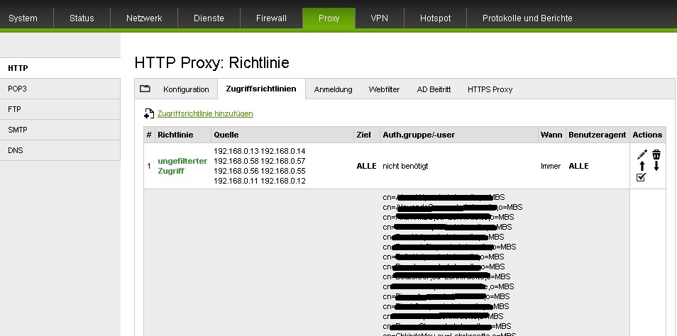

    Moin, unter Zugriffsrichtlinien kannst du eine Regel machen, die Regel muss an erster Stelle sein !
