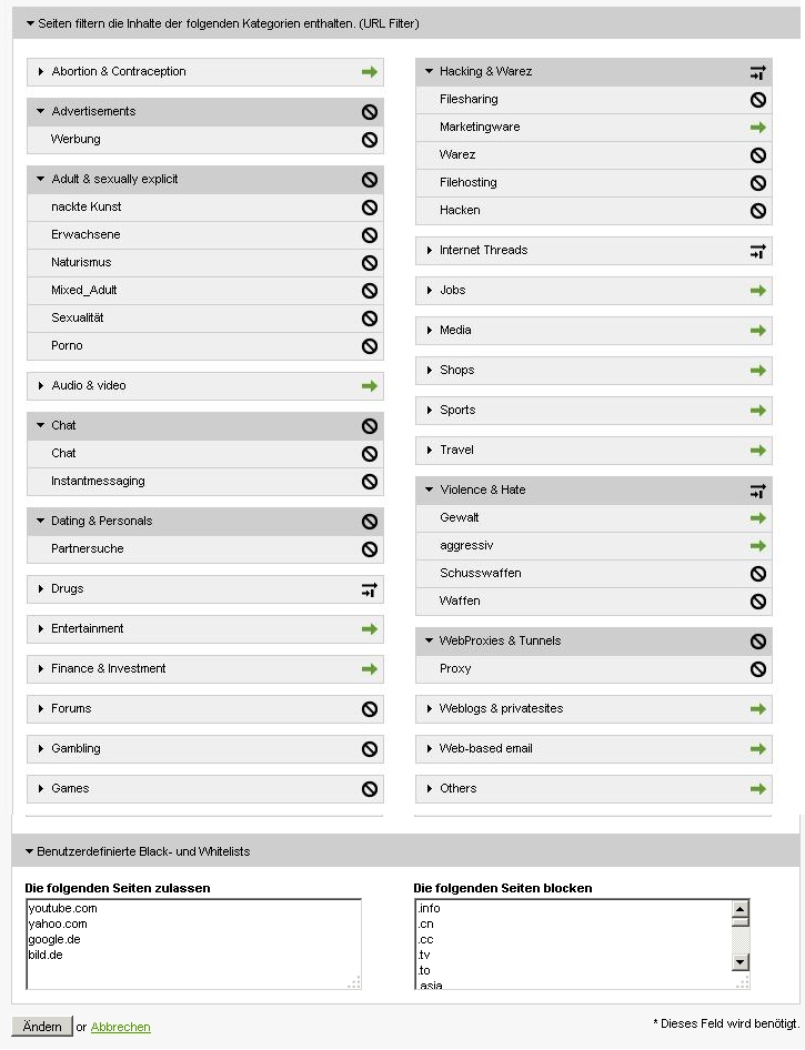

    Das mit dem Content-Filter ist so eine Sache . . . . eine Kategorie ausgewählt und plötzlich geht keine Seite mehr . . . man bekommt dann aber eine Meldung von Proxy Server im Browser . .
    Sehen die nur eine leere Seite ? Oder bekommen die eine Meldung ?
    So sieht das bei mir aus:
      • 261,19 kB
      • 725 × 946
