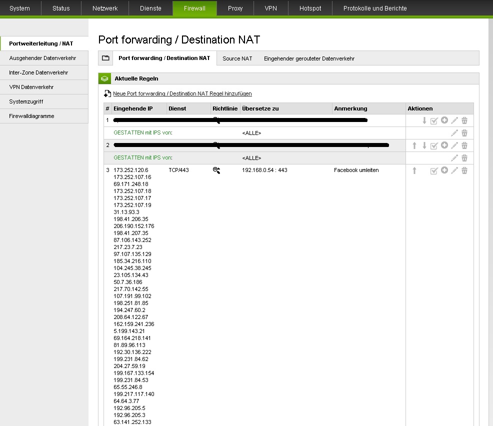

Ich habe eine Möglichkeit gefunden HTTPS Seiten nicht mehr erreichbar zu machen . . . .
z.B. Facebook . .
Die Seite anpingen und für die IP eine Portweiterleitung auf eine IP machen die nicht belegt ist . ..
In meinem Fall leite ich die IP auf eine andere Endian um, so sehe ich immer wie viele versuche gerade unternommen werden . . ![]()
Allerdings gibt es eine ganze Menge von HTTPS Proxy Seiten über die dann versucht wird auf z.B. Facebook zuzugreifen . . . . da habe ich auch schon einige . .
