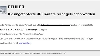

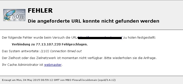

  • Neues Bild in Squid Fehlermeldung
    • 5. Mai 2015 um 11:02
    Das " schöne " Kraken Bild . . kommt nämlich nicht vom Proxy Server selbst sondern es wird über einen Verweis auf http://www.squid-cache.org/Artwork/SN.png eingebunden.
    Das bedeutet, dass jeder Fehler einen Abruf des Bildes und damit IP-Adressen, Browserversionen und noch so einiges preisgibt.
    Auch wenn ich jetzt nicht glaube, dass squid diese Daten missbräuchlich verwendet, ist es dennoch unschön und lässt sich recht leicht beheben.
    In der Datei localprefix/etc/squid/errorpage.css findet sich die Anweisung
    background: url('http://www.squid-cache.org/Artwork/SN.png') no-repeat left;
    Entweder löscht man den Eintrag ( dann hat man kein Bild an der Stelle ). . . oder man setzt eine eigenen Link . . .
