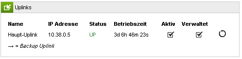

    Den Uplink siehst du auch auf der Startseite . .
    Grüße Sabine

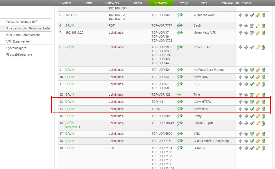

    Hast du die Fritzbox als Standart Gateway angegeben ?
    Hats du die Firewall Regeln gemacht für http und HTTPS ?
    Grüße sabine
