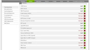

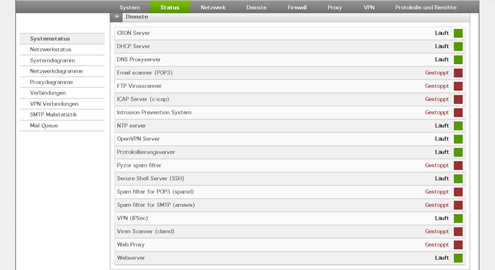

  • Datentransferraten von DMZ (Orange nach Internet)
    • EFW-Einsteiger
    • 23. April 2018 um 15:10
    Hier mal der Dienste-Status

    Nein...soweit ich sehen kann nicht...
