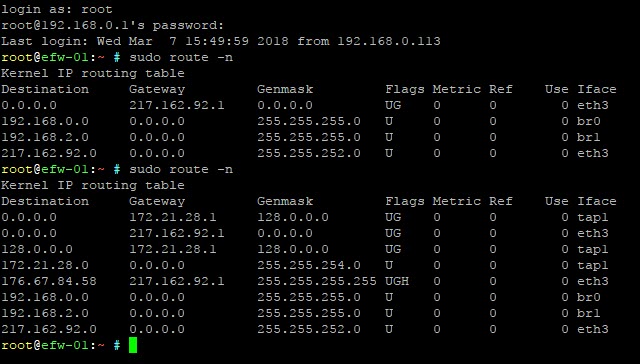

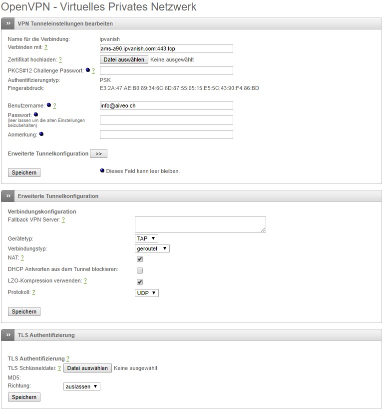

    Hi Leute
    Leider bekomme ich es nur im TUN mode zu laufen, dann jedoch mit nur 10 - 15 Mbit.
    Beim TAP Modus, geroutet und NAT wird die Verbindung aufgebaut, jedoch kann ich nicht mehr ins Netz. den VPN Server Pingen geht, aber Surfen geht nicht mehr.
    Meine Routen sehen wie folgt aus, zuerst ohne aktives Cleint VPN, dann mit:
    Könnt ihr mir sagen woran das liegen könnte? Steh hier echt auf dem Schlauch....
    wäre wirklich sehr sehr dankbar! :)
    Firewall von Grün nach Rot alles offen...
    Keine zusätzlichen Routen oder Routenbasiertes Routing aktiviert.
    Konfig OpenVPN Client Endian:
    Beste Grüsse
    Acidnet

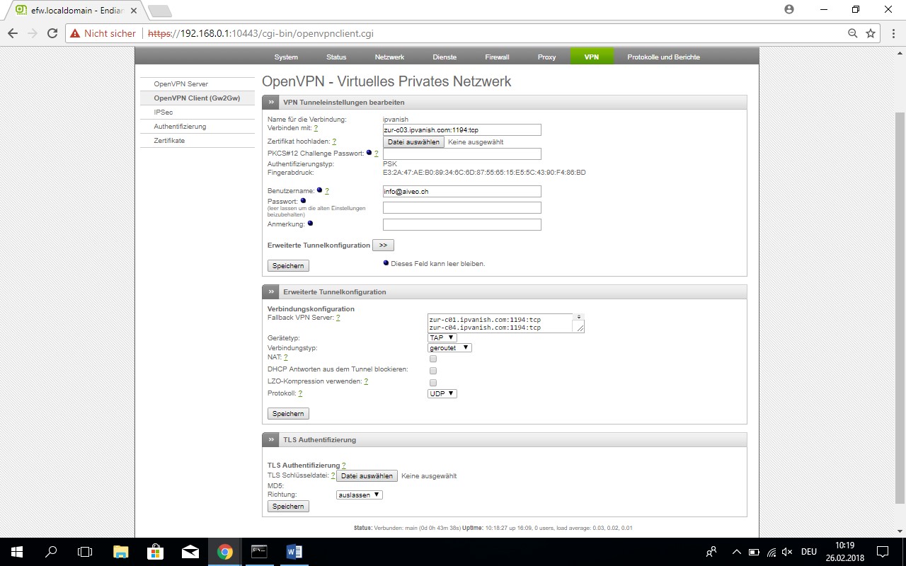

    Hallo zusammen
    Ich möchte gerne meinen internen Traffic über IPVanish absichern und habe hierzu den OpenVPN Client configuriert. Es wird zwar die Verbindung zu IPVanish aufgebaut, doch leider bekomme ich den Traffic des grünen Netzes nicht darüber geleitet.
    habe alles mögliche schon ausprobiert, doch klappt es einfach nicht.
    kann mir jemand von euch sagen was ich falsch mache und den Traffic des grünen Netzes über das VPN bekomme?
    Aktuelle konfiguration:
    - von Grün auf Rot ist alles erlaubt
    - VPN Client aktiv und aufgebaut (config als Screenshot)
    - VPN Firewall Rules nicht aktiv.
