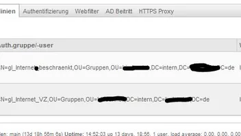

Ne, ich habe dort zwei Gruppen...
Einmal gibt es hier die Gruppe gl_Internet_beschraenkt - alle User in der Gruppe dürfen nur auf bestimmte Webseiten.
Dann gibt es aktuell noch die Gruppe gl_Internet_VZ - diese regelt später den Vollzugriff auf das Internet.Die Authentifizierung funktioniert ja mittlerweile ganz gut, aber danach komme ich einfach nicht weiter.. siehe TCP_DENIED/403.
Meine Zugriffsrichtlinien habe ich momentan ausgeschaltet und arbeite zum testen einfach nur mit dem Standard "Viren filtern" - daran kann es nun eigentlich auch nicht mehr liegen.

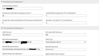

Hier mal die aktuelle Konfiguration:

Dein Bind DN Benutzer (O=xxx) verstehe ich nicht. Der Zugriff auf das LDAP funktioniert ja einwandfrei, nur der Benutzer bekommt keine Aufforderung zur Authentifizierung.

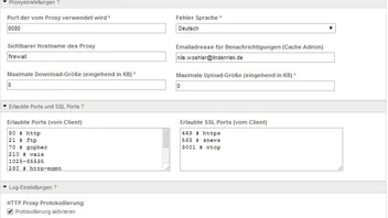

Bei LDAP bekomm ich das nicht hin, dass er mich bei jedem öffnen des Browsers fragt.Aktuelle Konfiguration siehe Bild...
