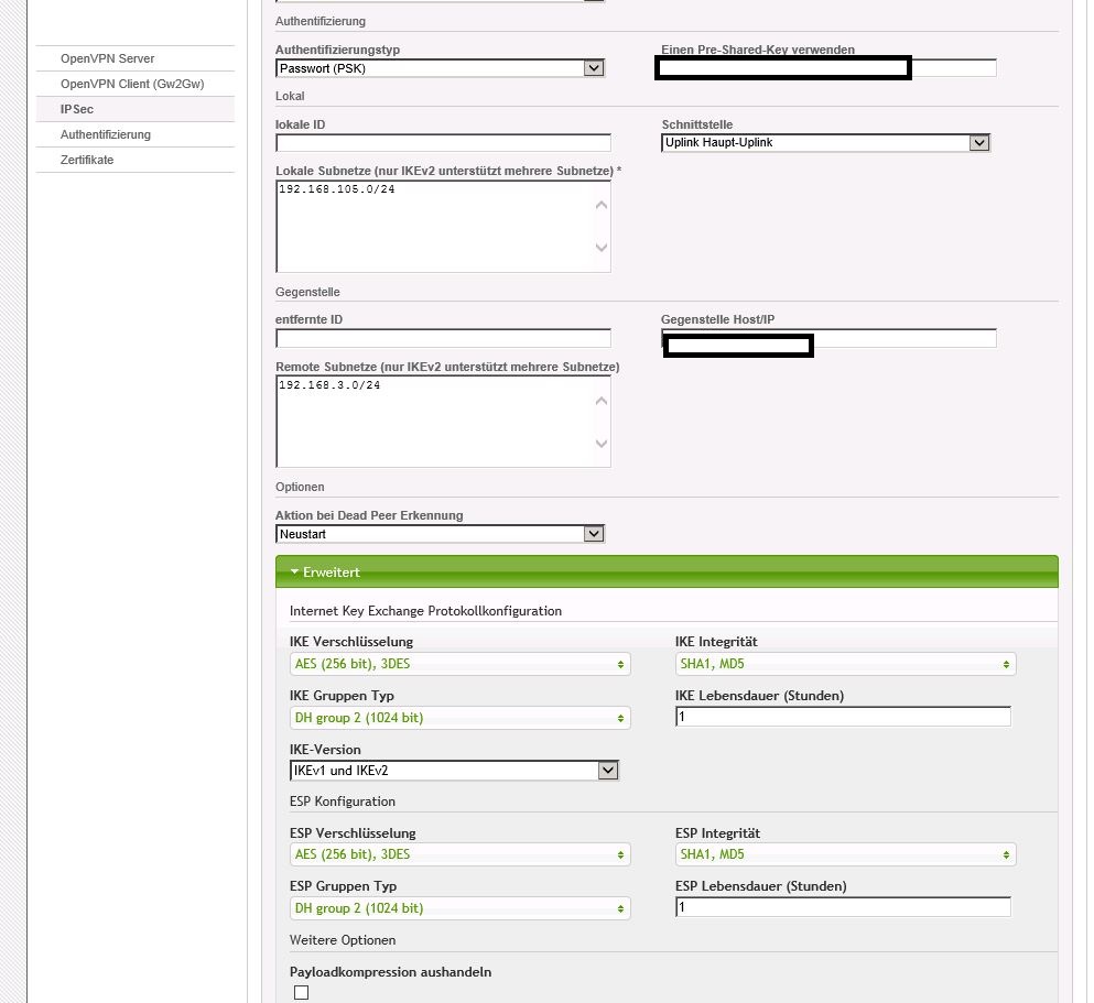

ich bin Endian Neuling.
Ich versuche seid 2 Tagen ein IPsec VPN zwischen Endian und einer Fritzbox erfolglos aufzubauen.
Ich hoffe, dass mir hier jemand weiterhelfen kann.eFW: statische ip
fb: dyn-dnsMeine FB Config:

}Config der efw:
Fehlermeldung FB LOG:
IKE-Error 0x2026 "no proposal chosen"Fehlermeldung efw Log:
ipsec 07[IKE] no IKE config found for 78.47.113.183...83.125.120.140, sending NO_PROPOSAL_CHOSEN
ipsec 07[ENC] generating INFORMATIONAL_V1 request 3043842381 [ N(NO_PROP) ]Merkwürdig ist auch, dass in den Statudinformationen der efw trotz Neustart der Dienst VPN (IPsec) auf gestoppt steht.
Kann mir jemand weiterhelfen?
