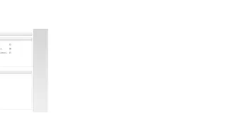

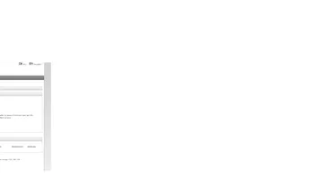

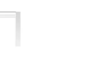

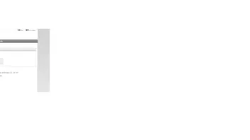

    noch ein paar screenshots

  • VPN Verbindung steht, jedoch werden keine PC´s gesehen
    • divemaster2509
    • 23. November 2013 um 07:43
    habe den OpenVPN Server komplett gelöscht und neu Konfiguriert.
    Neue Benutzer angelegt. Zertifikat angelegt.
    Zugriff via VPN ohne VPN Firewall funktioniert. IP Wird zugewisen.
    jetzt ist folgendes noch ein Problem:
    1. Ich kann jedoch nicht von Außerhalb meinen DynDns Namen anpingen
    2. Ich kann jedoch nicht von Außerhalb meine IP anpingen (wo Endian und der VPN Server läuft)
    3. Computer werden im Netzwerk (egal ob intern (der entfernte Client) oder Außerhalb (die anderen PCS im Server Netzwerk)) nicht angezeigt
    Anbei die OpenVPN CLient einstellungen:
