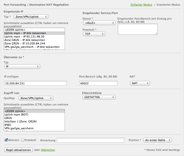

Aber:Im internen Netz kann ich mich per ssh auf Port 22 verbinden. Nur raus komme ich nicht. Ich habe jetzt die ausgehende Firewall aktiviert und für den ssh Server alle ausgehenden Ports erlaubt, ohne Erfolg. Ich habe so den Eindruck, daß der "Rückweg" nicht gefunden wird. Hat noch jemand eine Idee?

ich habe die Einstellungen von Deinem Bild übernommen. Wenn ich "Gestatten mit IPS" auswähle, sehe ich keine "DROP" mehr, komme aber auch nicht weiter.
Bei nur "Gestatten" habe ich wieder das da:

ich will, von aussen kommend per ssh auf den Server mit der internen IP 10.200.84.231. Dort auf Port 40022 . Meine externe IP ist die 95.131.98.xxx
Was meint denn "Zugriff von"? Vielleicht habe ich ein Verständnisproblem.

habe den eingehenden Port auf 40022 gesetzt, Neustart gemacht, weiterhin INPUT:DROP ![]()
Das sieht aus, als ob die Pakete schon direkt bei Ankunft verworfen werden. Leider bin ich kein Spezialist, was das angeht.

ich benutze die EFW in der Version 2.5. Übliche Dinge gelingen, wie VPN usw. Jetzt möchte ich von extern einen SSH Tunnel zu einem Server im grünen Netz aufbauen, auf dem ein SSH Server läuft, der aber nicht auf dem Standardport lauscht, sondern auf 40022.
Jetzt habe ich versucht ein Portforwarding einzurichten: eingehend alle IPs, Port 40022, TCP weiterleiten auf 192.168.1.1 Port 40022.
In den Firewall Logs sehe ich INPUT:DROP von der IPAdresse, von der ich den Tunnel aufbauen will. Ich sehe auch, der ausgehende Port ändert sich immer wieder und wird nicht akzeptiert.
Wahrscheinlich stehe ich einfach auf der Leitung, vielleicht kann ja hier jemand helfen.
