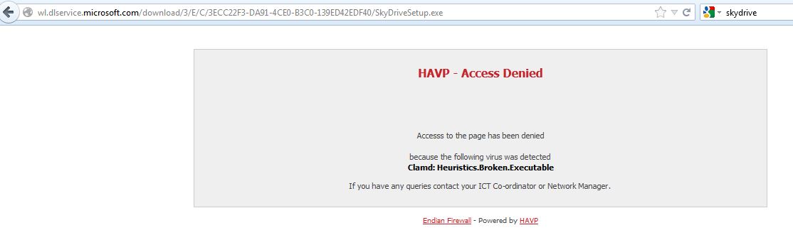

  • Probleme bei Proxy mit Virenscanner
    • erdbeer
    • 6. November 2012 um 10:14
    /edit: modifies the clamd.conf and changes DetectBrokenExecutables parameter to "no".
    Vielen Dank,
    das funktioniert.
    • erdbeer
    • 30. Oktober 2012 um 16:48
    Hi Sabine,
    ich habe in meinem Filter Virenscanner nicht aktiviert aber wenn ich dieses Filterprofil verwende meldet sich trotzdem der Clam.
    Das schlimme ist das er es bei allen exe macht.
    Sollte ich vielleicht bei allen Filterprofilen den Virenscanner ausmachen?
    LG
    Erdbeer
    • erdbeer
    • 19. Oktober 2012 um 07:28
    Danke Sabine,
    wenn bei Filterrichtlinien nichts eingestellt ist dann wird nichts gefiltert oder?
    Ist das dann das gleiche als ob der Proxy abgeschaltet wäre?
    LG
    Herbert
    • erdbeer
    • 14. Oktober 2012 um 09:57
    Der Haken ist bei mir raus aber trotzdem bekomme ich die Fehlermeldung.
    LG
    Erdbeer
    • erdbeer
    • 11. Oktober 2012 um 07:59
    Das funktioniert nicht. immer wieder die gleiche Meldung.
    Wenn ich den Proxy ausschalte dann gehts :roll: , das will ich aber nicht.
    LG
    Erdbeer
    • erdbeer
    • 4. Oktober 2012 um 18:42
    ich habe Probleme mit dem Virenscanner wenn der Proxy aktiviert ist.
    Ich kann z.B. kein Java oder die SkydriveApp herunterladen (siehe Bild).
    Im Proxy gibt es unter Antivirus ein Feld wo man Url's eintragen kann die nicht gescannt werden sollen. Das habe ich gemacht.
    _____________________________________
    live.com
    microsoft.com
    wl.dlservice.microsoft.com
    sourceforge.net
    download.oracle.com
    _______________________________________
    Kann ich sonnst noch etwas einstellen damit das funktioniert?
    Sobald der Proxy aus ist klappt es mit dem Download.
    LG
    Erdbeer
