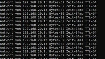

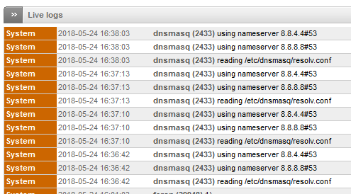

    das alles kann ich ausschließen, da jegliche Komponente inkl. der Firewallhardware und Kabeln bereits getauscht wurde. allerdings muss ich sagen, dass der Teil des Logs auch nicht representativ für die Vorkommnisse sind. Allerdings habe ich jetzt ggf. etwas. Immer wenn die Verbindung für 4-8 Pings weg ist sehe ich dieses hier im Log:
    May 24 22:38:22 dnsmasq[2433] using nameserver 8.8.4.4#53
    May 24 22:38:22 dnsmasq[2433] using nameserver 8.8.8.8#53
    May 24 22:38:22 dnsmasq[2433] reading /etc/dnsmasq/resolv.conf
    May 24 22:38:19 dnsmasq[2433] using nameserver 8.8.4.4#53
    May 24 22:38:19 dnsmasq[2433] using nameserver 8.8.8.8#53
    May 24 22:38:19 dnsmasq[2433] reading /etc/dnsmasq/resolv.conf
    May 24 22:37:52 dnsmasq[2433] using nameserver 8.8.4.4#53
    May 24 22:37:52 dnsmasq[2433] using nameserver 8.8.8.8#53
    Hat jemand hierzu ggf. eine Idee? Ich sehe keinerlei ZUsammenhang in der Umgebung. Anbei hänge ich auch nochmal zwei Screenshots.

    ich lasse im Uplink die Erreichbarkeit von 8.8.8.8 testen. Allerdings passiert das hier mit und ohne dem Test. In der Tat ist eth3 der WAN uplink.
      • 25,12 kB
      • 495 × 274
      • 81,29 kB
      • 444 × 1.179
