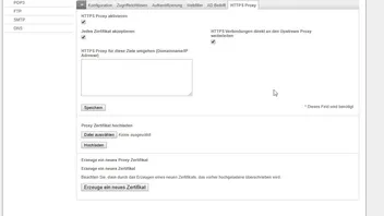

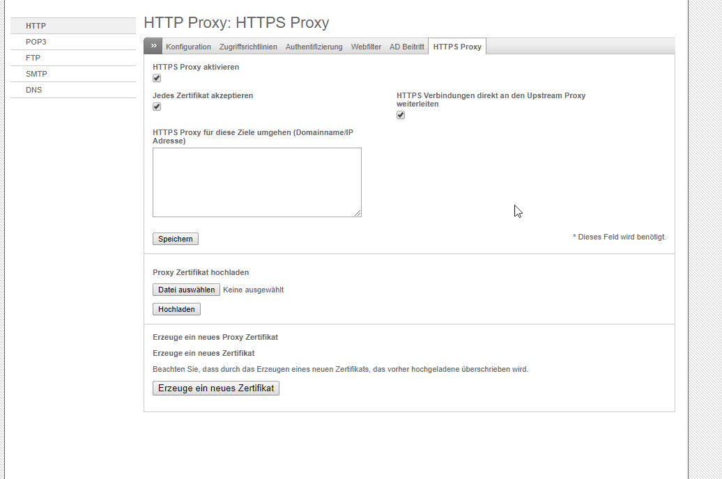

    • 30. Januar 2018 um 10:33
    zufällig mal überflogen.
    Meintest du das hier wolfili?
    Ich kann hier bei mir, und es ist eine Community Ed., ein eigenes Zertifikat angeben.
    efw 3.3.0 Community
