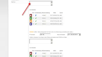

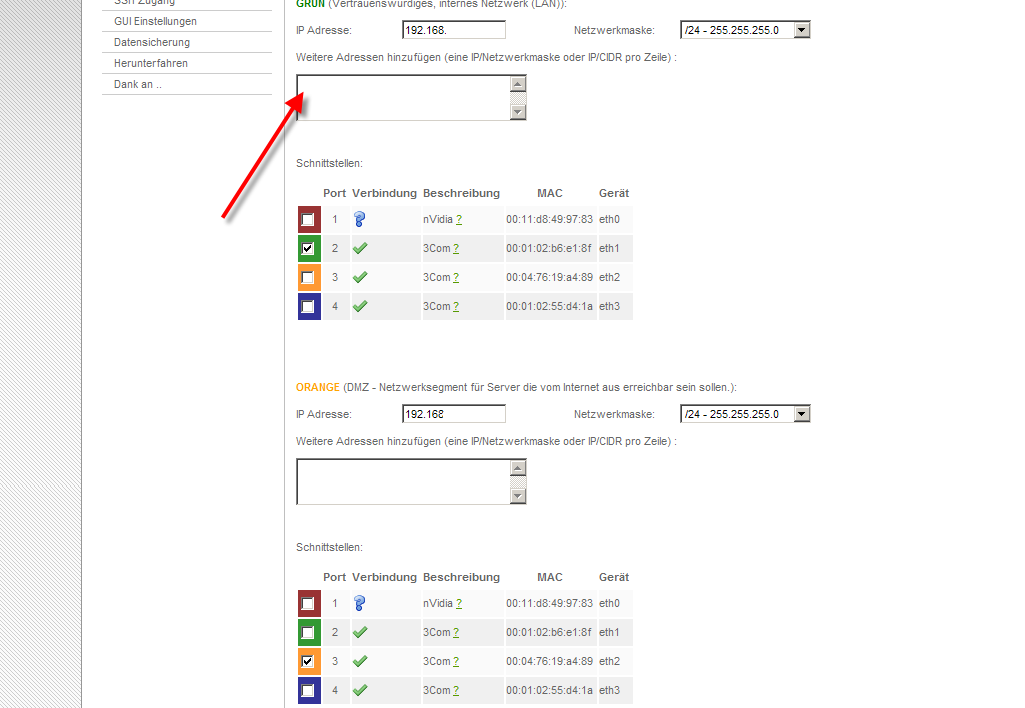

    • 22. Juli 2009 um 19:10
    hast du das hier mal versucht?
    Hier mehr IP Adressen einzutragen?
    lt. "help" soll das gehen.
      • 46,91 kB
      • 1.025 × 708
