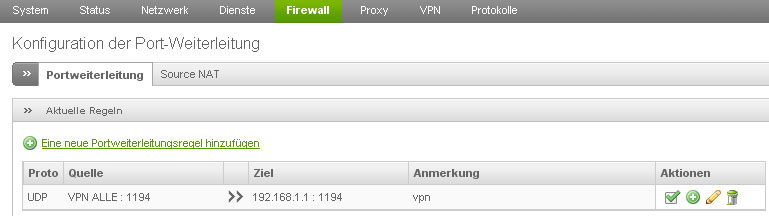

    hast du auch unter Firewall / Portweiterleitung / NAT wie hier gesehen gemacht?
      • 25,9 kB
      • 769 × 216
    Albert Einstein:
    Einmal editiert, zuletzt von murmel (12. Mai 2009 um 22:01)

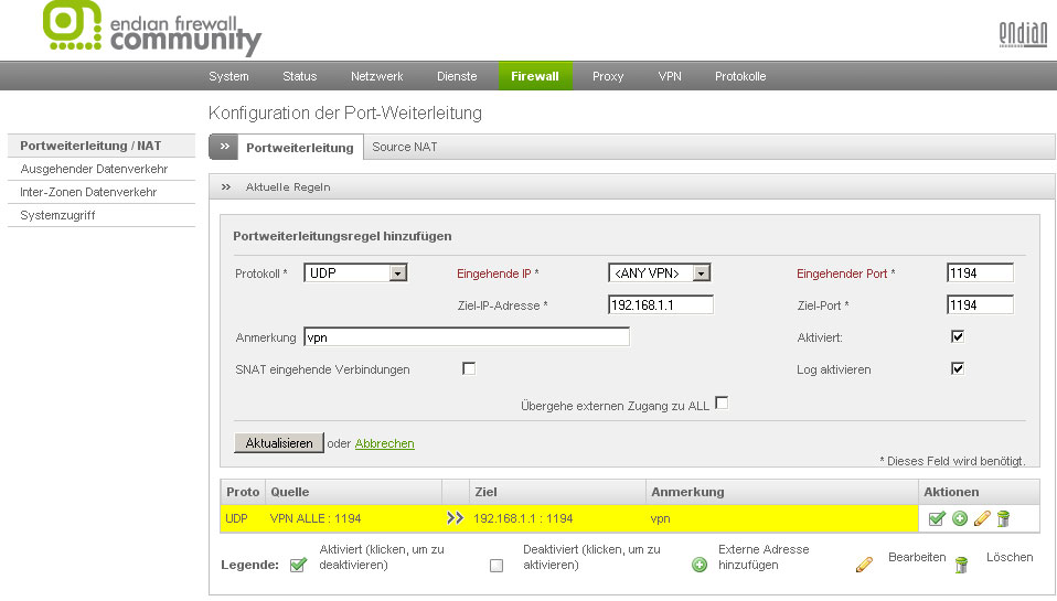

  • murmel
    157
    • 12. Mai 2009 um 22:00
    Schau mal hier so habe ich das eingerichtet.
      • 72,78 kB
      • 958 × 545
