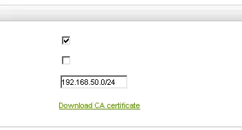

    Hi!
    Ich habe ein Problem beim einrichten von einer OpenVPN verbindung...
    Die Verbindung soll nicht "bridged" sein, sondern es sollen zwei Subnets miteinander verbunden werden.
    Auf der einen Seite EFW Community 2.5.1 und auf der anderen Seite ein Router mit TomatoUSB.
    Ich habs soweit das die Verbindung aufgebaut wird, aber ich kann überhaupt nichts pingen oder dergleichen!
    Sollte ich nicht zumindest das Gateway pingen können?
    Im Firewall log seh ich auch überhaupt nichts dazu.
    Hat jemand eine Idee wo ich anfangen kann zu suchen bzw. wie ich zumindest mal was in einem Log seh?
    Vielen Dank für eure Hilfe!
    lg
    Bernhard

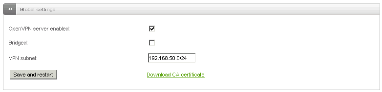

    Funktioniert jetzt!
    Falls noch jemand vor dem gleichen Problem steht - diese beiden Settings waren Schuld:
    Nach dem deaktivieren von beiden funktioniert alles.
    lg
    Bernhard
